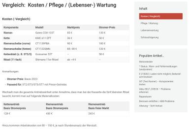

(21.07.2025, 08:23)trasher schrieb: Chnuke, wie teuer ist der Ersatz von Zahnriemen und Riemenscheiben?
Habe das mal verglichen... der Riemenantrieb ist in der Wartung in Bezug zur Kette markant teurer. Die dreifache Lebensdauer würde das rechtfertigen, nur wird diese in der Praxis selten erreicht. Wer viel pflegt kommt aber nahe ran.
Die Arbeit ist extra. Mehr dazu auch hier.
