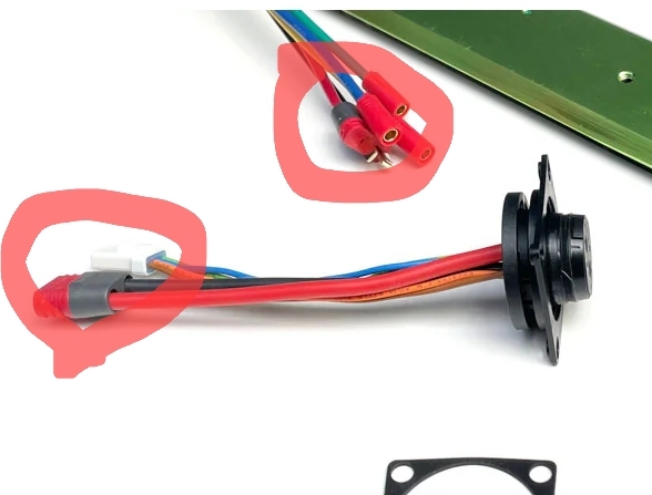

der Thread ruht ja schon eine ganze Weile. Mich würden mal Erfahrungen von Extender Einbauten an neueren Stromer Modellen interessieren.
Ich würde gerne bei meinem Stromer St3 Pinion einen Extender Anschluss legen.
Ich würde den Extender gerne über ein Y-Kabel mit Steckern zwischen dem Akku Anschluss und Controller einschleifen.
Wie gehe ich davor? Ich nehme an, dafür muss das Akkufach ausgebaut werden? Gibt es bei den Pinion Modellen eine Öffnung im Rahmen zum Herausführen des Extender Anschluss?
Ich habe mir im Onlineshop Stromer Bike die Ersatzteile für Controller und Akku Anschluss angeschaut. Laut meinen Recherchen könnte da ein T Dean Stecker sein. Weiß das jemand?
