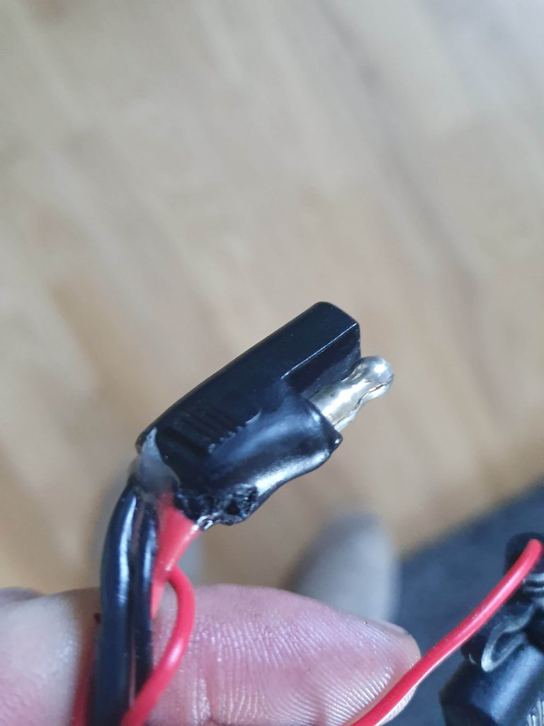

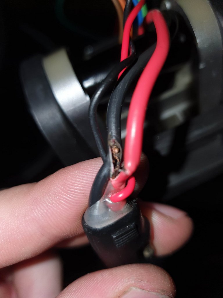

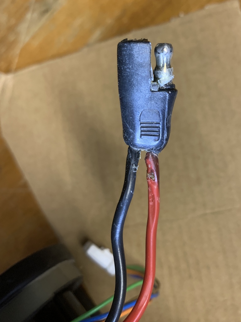

Der SAE Stecker an meinem ST3 nach 21'500 km, nicht mehr weit bis zum Ausfall.
...und andere Beispiele
