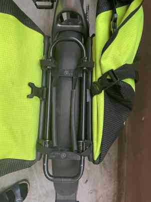

Nachdem das beste S-Pedelec den kleinsten Gepäckträger hat, habe ich mir ein paar Kleinigkeiten überlegt...

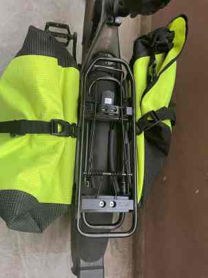

Ich will jeden Tag fahren, sollte somit auch Regenklamotten (in eine Seitentasche) mit dabei haben und auch einen zweiten Akku (in die andere Seitentasche), ebenso den Rucksack für die Arbeit (in den Korb).
Mein Rezept:
...man besorge sich:
-2 Ortlieb Back-Roller

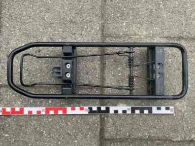

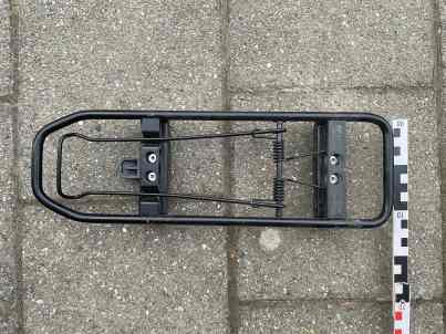

-einen Cube IC 2.0 Racktime Gepäckträger
-einen Racktime Snapit-Adapter
-einen Racktime Bask-it Trunk Einkaufskorb (bei mit Größe L)
-zwei Racktime Secure-itSnap-it Schlösser (für die sichere Anbringung)

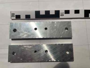

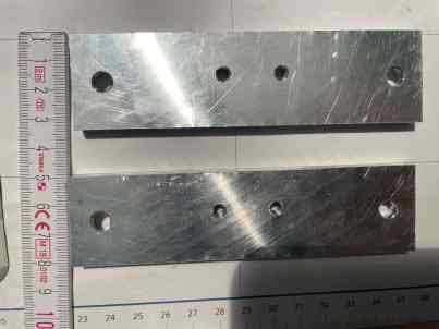

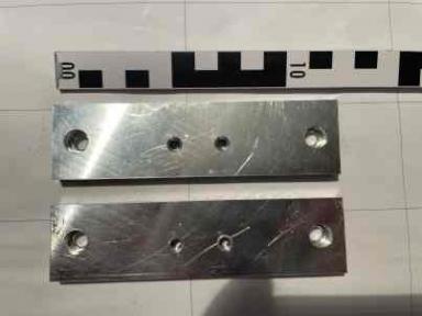

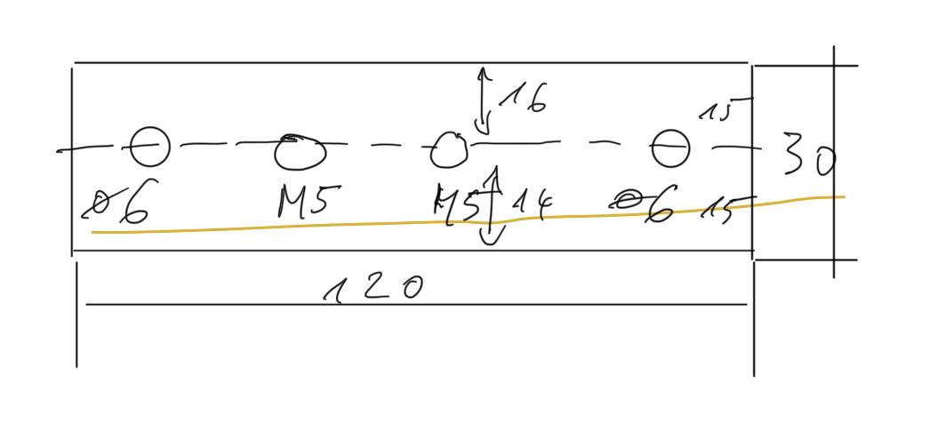

-ein wenig Aluminium (plus Bohrungen -siehe Bilder/Skizze)
So habe ich es gemacht:

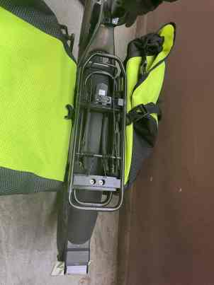

-die Ortlieb Taschen mit den entsprechenden Passungen an den Gepäckträger angebringen
-die Alu-Teile gebohrt und Gewinde reingeschnitten (siehe Bild/Skizze im Anhang)

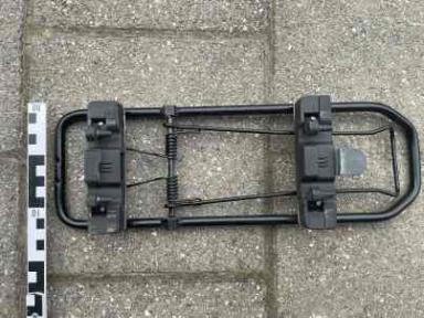

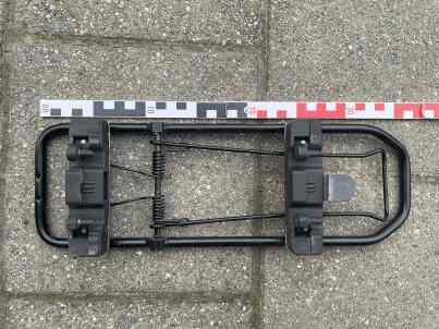

-den Racktime Snapit-Adapter mittels den Alu-Teilen mit dem Gepäckträger verbinden (Racktime Snapit-Adapter auf die Alu-Teile aufbringen, den Gepäckträger in die Alu-Teile einschrauben)
-am besten Schraubensicherungslack verwenden, damit nix aufgeht
-den Snapit-Adapter einschnappen (am besten so, dass die Taschen nicht mehr abgenommen werden können) und mit Schloss sichern

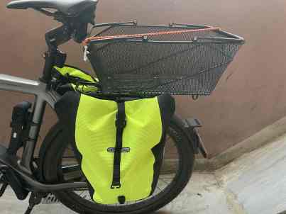

-auf den "zweiten" Gepäckträger den Korb einrasten
-wieder mit Schloss sichern
-FERTIG
und hier weitere Bilder
und noch ein paar Bilder...
Skizze nun auch in GROSS

Nachdem beim 45er S-Pedelec die Belastungen etwas höher sind, sollten an den "Berührungspunkten" der Seitentaschen mit dem Rahmen mit etwas Moosgummi (Klebeband) und Spiralband (am Gepäckträger) gearbeitet werden.
