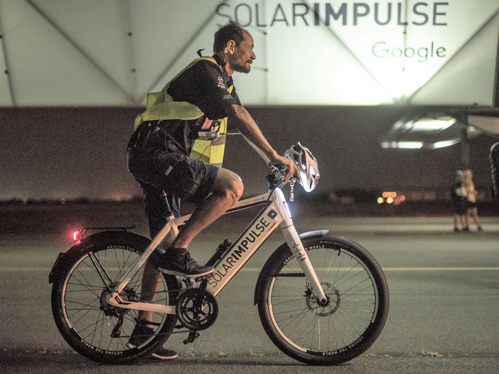

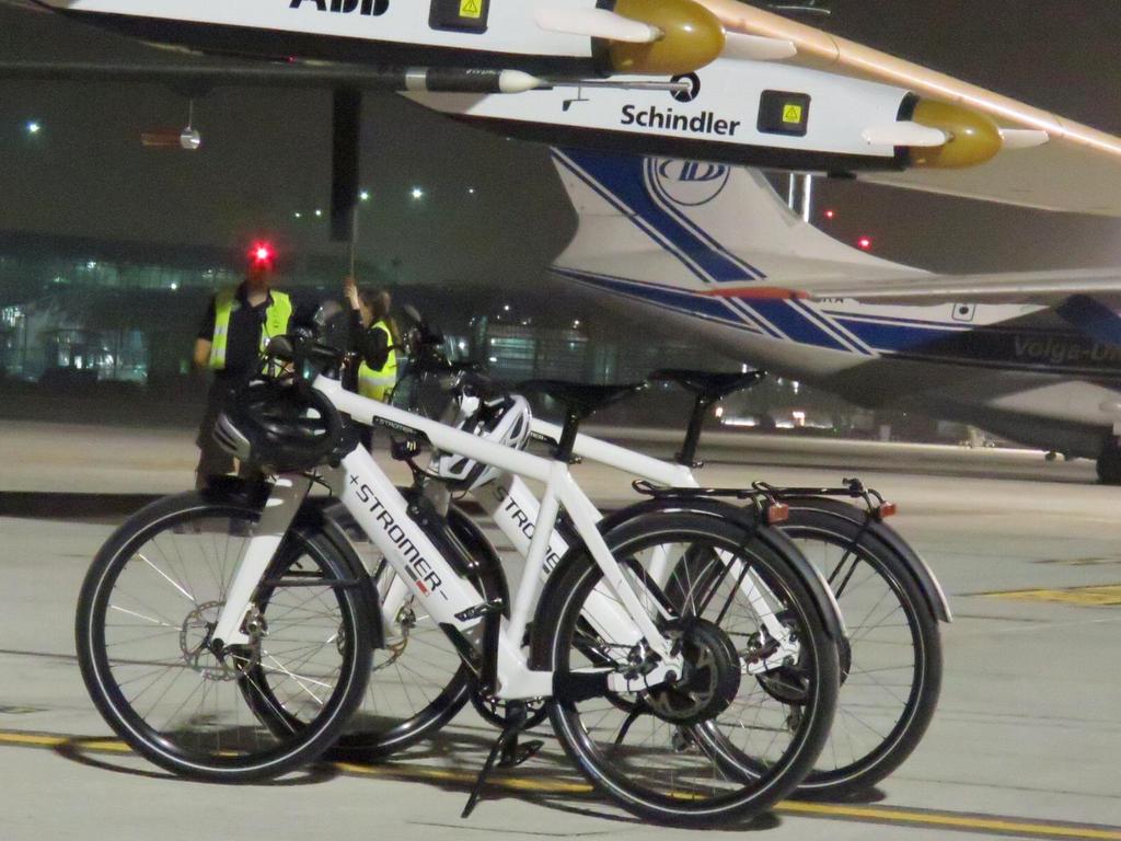

M.B. Bilder sagen bekanntlich mehr als Worte:
Der Unterschied der beiden Motortypen zwischen Bild 1/2 & 3 ist klar ersichtlich. Es scheinen also zwei Typen im Einsatz gewesen zu sein. Die Motoren in Bild 1 & 2 sind wesentlich kleiner als die originalen Transversalmotoren der ST2 in Bild 3. Aufgrund der Abmessungen scheint mir in 1 & 2 Geared Hub möglich. Bild 3 müsste, wenn die bis 70 km/h liefen, die motorgetunte Version sein. Wie gesagt, alles Guess work.
