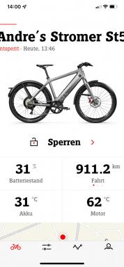

Also mein Weg zur Arbeit ist Flachland habe maximal auf der gesamten strecke 100 Meter höhen Unterschied. Ich fahre meistens auf Stufe 2 Sensor ist auf Standard Werkseingabe von 80% eingestellt. Gestern Morgen ok hatten wir eine Temperatur von 5 Grad was Kalt ist Wie gesagt das Rad steht Nachts im Haus steht Warm und trocken. Beim einschalten Akku voll ging nur max 52 Km. Nach ein paar Km stand die anzeige schon auf 40 Km. Als ich auf der Arbeit angekommen bin hatte der Motor 25 Grad Temperatur bei wohl gemerkt 5 Grad Außentemperatur. Akku Verbrauch auf 18 Km Akku Verbrauch 31 %. Um so mehr wundere ich mich, das ich als ich um kurz vor 14:00 Uhr zuhause eine Motortemperatur von über 60 Grad hatte. und ja habe die App Aktualisiert und das Bike mal entsperrt und wieder gesperrt gleiche Anzeige. Ich bin gefahren wie ich es immer tue.
Und wie gesagt seit ein paar Wochen komme ich nur noch im Misch Betrieb 1 und 2 auf maximal 60 Km das ist einfach zu wenig. Ich füge mal Fotos von Gestern ein die ich nach dem Aktualisieren gemacht habe.

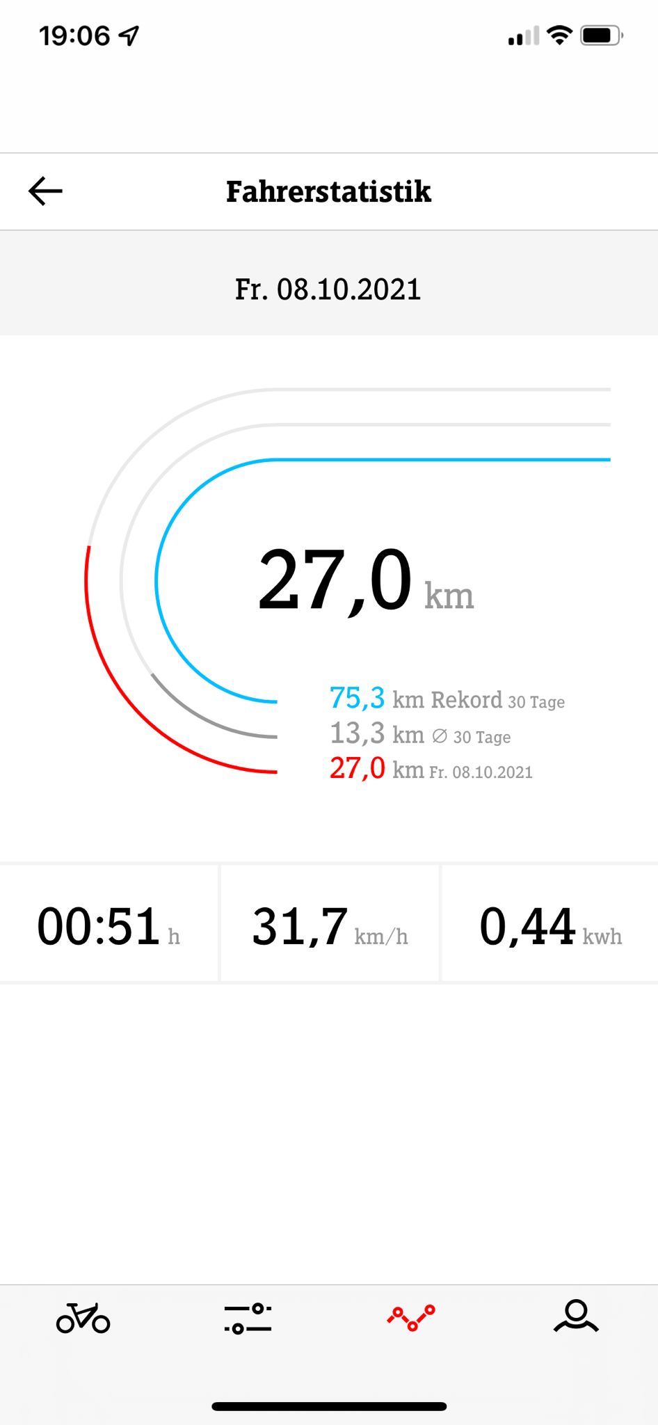

Wenn ich das Bild richtig deute, habe ich auf 27 Km 0,44kw Akku gebraucht das ist fast die Hälfte. Das ist doch einfach viel zu hoch. Ich weiß das klingt unglaublich, aber als ich zuhause war konnte ich noch 15 Km fahren auf Stufe 2
