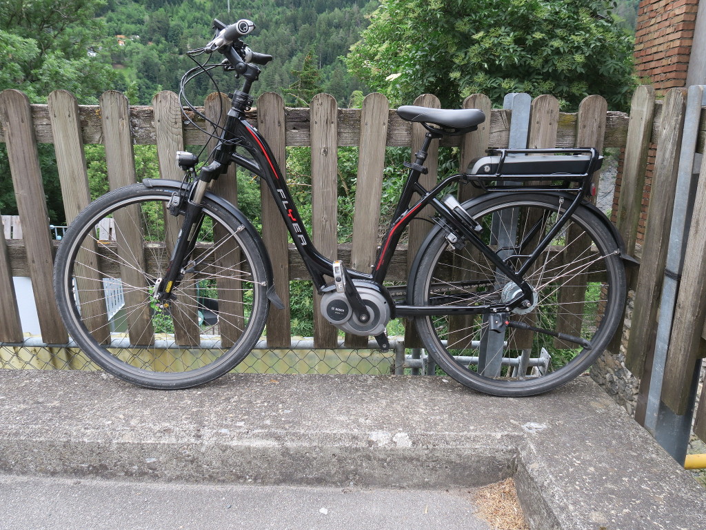

Übrigens habe ich es heute abgegeben und ein "ebenbürtiges" Ersatzfahrzeug erhalten (siehe Foto - ich habe bei anderen gelesen, dass sie ersatzweise einen ST5 erhielten aber was anderes hat man hier in Chur spontan nicht
). 25km/h, 250W, Mittelmotor. Da ich noch nie ein e-Bike mit Bosch-System hatte bin ich die erste Hälfte des Testhügels auf mittlerer Stufe hochgefahren. Die zweite Hälfte war dann auch höchster Stufe. Ergebnis: 15.5km/h. Somit ebenbürtig. Dann verstehe ich den hohen Preis des Stromer aber nicht mehr, ich hoffe man kann nachvollziehen, dass ich etwas sauer bin.

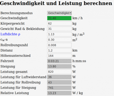

Ich habe noch etwas gerechnet:
Laut Akku-Anzeige braucht es ca. 6% für den Hügel, angenommen die Anzeige ist gut linearisiert wären das 59Wh. Bei ca. 16km/h dauern die 1.2km 0,075h (4.5 Minuten). Somit liegt die Durchschnittsleistung bei 786,6W. Bleibt nur die Frage wieviel davon für die Heizung drauf geht. Elektrisch passt das aber zunächst
Ich habe die Zahlen mal in einen Fahrrad-Leistungsrechner eingegeben. Angenommen meine eigene Leistung ist 0W, dann wäre mit den 820W eine theoretische Geschwindigkeit von 21.4 km/h möglich. Mit meinen ~100W zusätzlich wären es dann 23.7km/h. Im Vergleich dazu war das BionX 10 kg leichter, es hätte bei 500W Leistung für 14.6km/h reichen müssen, bzw. mit meinen ~100W mehr für 17.34km/h. Vermutlich steuere ich auch mehr als 100W bei und man munkelt, dass beim BionX D500 bei 500W nicht Schluss war.
). 25km/h, 250W, Mittelmotor. Da ich noch nie ein e-Bike mit Bosch-System hatte bin ich die erste Hälfte des Testhügels auf mittlerer Stufe hochgefahren. Die zweite Hälfte war dann auch höchster Stufe. Ergebnis: 15.5km/h. Somit ebenbürtig. Dann verstehe ich den hohen Preis des Stromer aber nicht mehr, ich hoffe man kann nachvollziehen, dass ich etwas sauer bin.Okay, danke für den Hinweis, dass es das 1000er Speedped nur im Emmental gibt. Da es wie mit den anderen e-Bikes ist (Graubünden ist ein weisser Fleck auf der Händlerkarte) kann ich auch gleich einen Ausflug ins Emmental machen. Ist eh schön da
