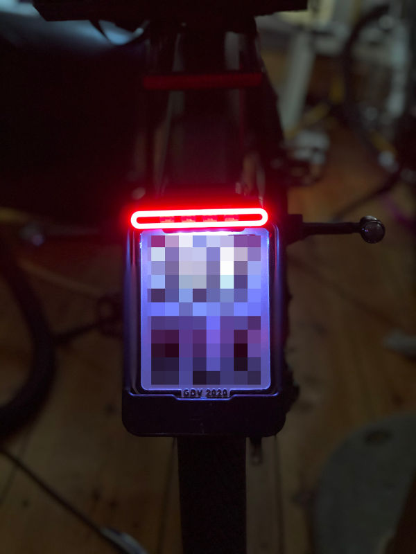

Vor einem halben Jahr bestellt und vor zwei Wochen endlich angekommen.
Muss schon sagen, ich bin davon ziemlich angetan. Cool
Endlich mal ein angemessenes Pendant zum M99 pro vorne.
Es gibt allerdings keine 6-Volt-Version des Tail Light 2 pro und es ist auch keine Kennzeichenbeleuchtung mehr integriert.
Durch voran gegangen Umbauten habe ich am ST2 jedoch schon ein zusätzliches 12-Volt-Netz und hab die Ansteuerung über Relais realisiert, die das Signal Licht/Bremslichts abgreifen.
Am ST3/ST5 mit seinem 12-Volt Bordnetz sollte der Anschluss sehr einfach sein, quasi ein 1:1-Austausch.
Zur Montage benötigt man lediglich noch den Multirack-Adapter https://shop.supernova-design.com/de_DE/...dapter-278 und zwei M5-Schrauben (vorzugsweise Edelstahl) in passender Länge.
Die Kennzeichenbeleuchtung ist für 10 Euro in selbstklebender LED-Variante mit E-Prüfzeichen erhältlich (z.B via eBay https://www.ebay.de/itm/Mini-Micro-LED-K...1167439943 ), sodass dann alles wieder komplett ist.
Bei einem ST2(s) macht die Umrüstung im Regelfall nur dann Sinn, wenn aus anderen Gründen schon ein 12-Volt Bordnetz vorhanden ist.
Wenn das nicht der Fall ist und erst noch das 12-Volt-Netz hergestellt werden muss, liegt der Zeitaufwand (ohne die Besorgung der benötigten Teile) bei mindestens 12 Stunden.
Beim ST3/ST5 liegt der Zeitaufwand schätzungsweise bei 1 bis 2 Stunden.
