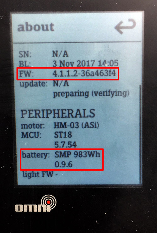

Danke Bluecat für den Tipp. Seit dem ich das FW Update 0.9.6 vom der Batterie und das Omni 4.1.1.2 installiert bekommen habe von Stromer via live Online Update, funktioniert das Laden von meinem ST2 doch nicht so perfekt wie zuerst gedacht.
____________________________
Omni SUI FW 4.0.1.9
Batterie FW Update 0.9.0
Die Batterie ladet nicht korrekt
Die Batterie wird überladen
Omni SUI FW 4.1.1.2
Die Batterie wird nicht überladen
Omni SUI FW 4.1.1.2
Batterie FW Update 0.9.6
Die Batterie ladet korrekt
Ich muss stromer anrufen und fragen wie wir weitermachen müssen. Ich bin momentan überfragt wie ich das Problem angehen soll.
Es zeigt mir einfach wieder ein mal, wie abhängig die Hardware von der Software ist, und das ich auf einem ein rollende Computer durch die Welt fliege
Omni SUI FW 4.0.1.9
Omni SUI FW 4.1.1.2
Omni SUI FW 4.1.1.2
