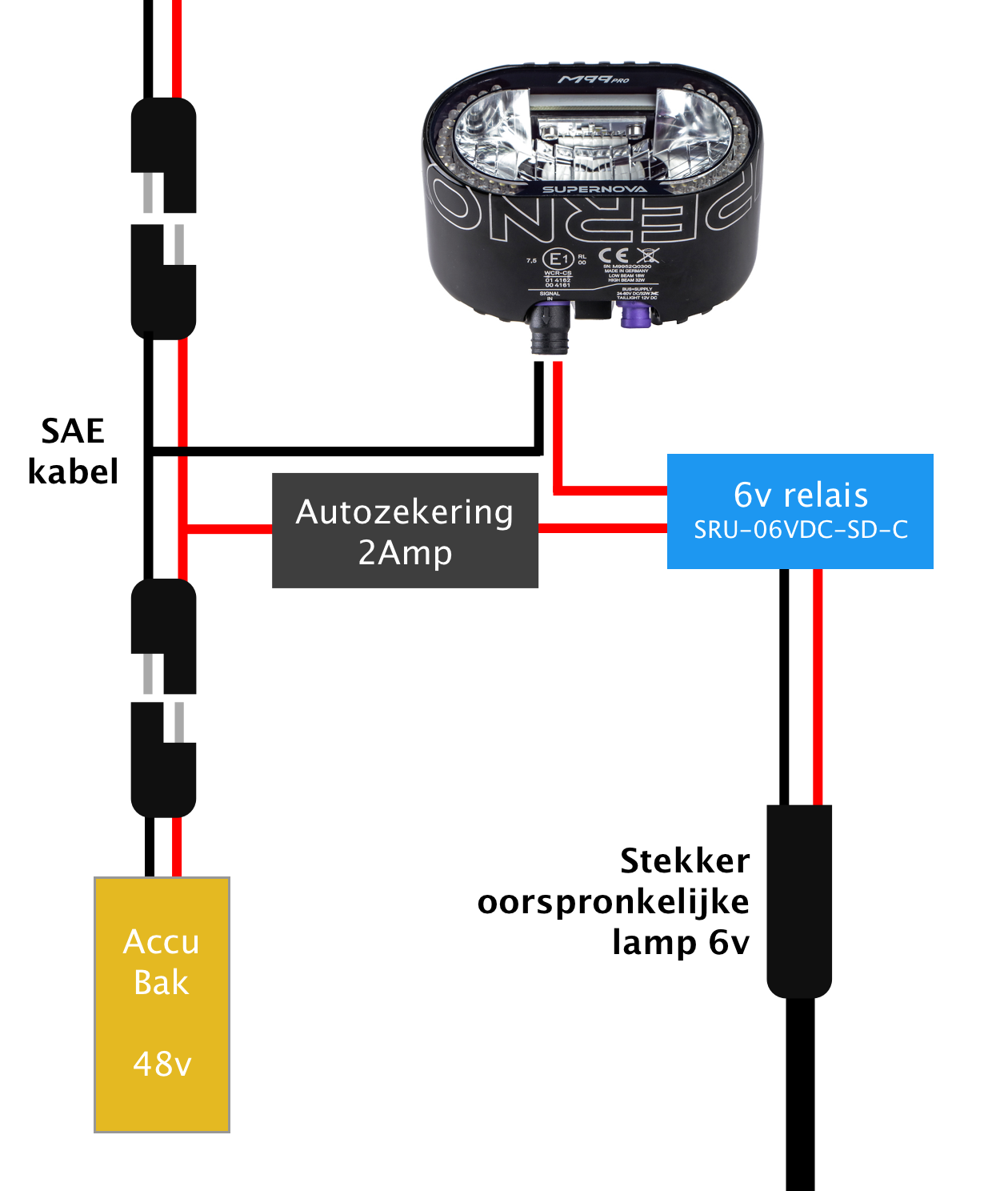

Zur Ergänzung: im niederländischen Forum gibt es eine Einbauanleitung, die Rückbau ohne Spuren ermöglicht
Man benötigt eine SAE Kabel-Verlängerung und ein Relais. Mit dem Relais kann die M99 scheinbar wie der originale Scheinwerfer genutzt werden....
Hier das zugehörige Einbaudiagramm:
Quelle
Quelle
