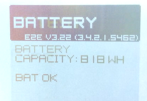

(Dieser Beitrag wurde zuletzt bearbeitet: 03.11.2018, 22:02 von morpheus.)
(21.03.2018, 11:22)MichaR schrieb: In dem TPDO3 (ID: 0x392) steht jedenfalls die Kapazität drin...
Hallo Micha,
weißt du zufällig, ob es dieselben Werte sind, die auch der Selbsttest über das Service-Menü ausspuckt?
Laut Selbsttest hat mein 983Wh-Akku nach etwa einem Jahr und gerade mal 150 Ladezyklen noch 818 Wh.
Dass er enorm nachgelassen hat, ist mir schon deutlich aufgefallen.
Vor einem Jahr waren noch locker 60 Kilometer mit Höchstgeschwindigkeit drin (30% Rest bei Rückkehr), aber inzwischen muss ich immer mehr Teilabschnitte der 60-km-Strecke in Stufe 1 und mit viel Eigenleistung fahren, da mir sonst der Saft ausgehen würde (~ 10 - 12 % bei Rückkehr).
Der Akku wurde nie kalt oder heiß geladen und nie unter 10 % leergefahren.
Außerdem wird er jeden Tag nachgeladen.
Von daher finde ich den Grad der Abnutzung ziemlich bedenklich.
Sollte das in diesem Tempo weitergehen, dann wird es wohl ein Garantiefall werden.
