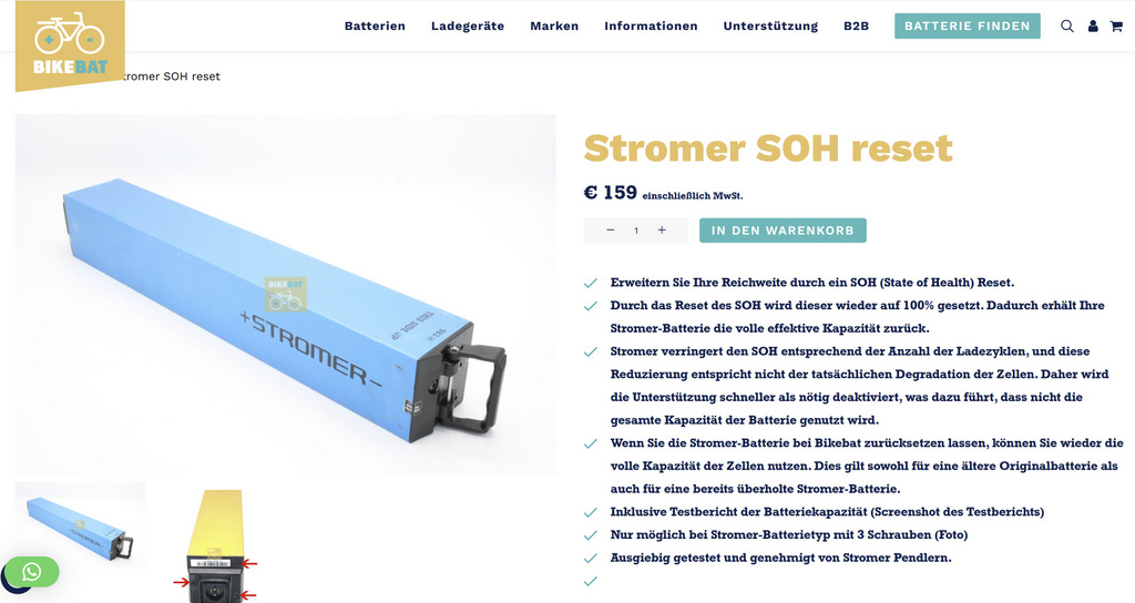

Ne, weder Müll noch neu kaufen. Du kannst, falls die Versicherung nicht bezahlt, den Akku aufbereiten lassen. In der EU, genauer in Belgien, gibt es eine Firma (bikebat.be) die Stromer Akkus mit neuen Zellen bestückt und auch den SoH (nur Modelle von HTE mit 3-Schrauben) zurücksetzen kann. Letzteres ist notwendig um die Neureichweite wieder erreichen zu können. Der Preis für eine Neubestückung ist deutlich tiefer als ein Neukauf. Mehr Infos dazu siehe hier.

(08.04.2026, 19:27)ST2-jsg schrieb: Ne, weder Müll noch neu kaufen. Du kannst, falls die Versicherung nicht bezahlt, den Akku aufbereiten lassen. In der EU, genauer in Belgien, gibt es eine Firma (bikebat.be) die Stromer Akkus mit neuen Zellen bestückt und auch den SoH (nur Modelle von HTE mit 3-Schrauben) zurücksetzen kann. Letzteres ist notwendig um die Neureichweite wieder erreichen zu können. Der Preis für eine Neubestückung ist deutlich tiefer als ein Neukauf. Mehr Infos dazu siehe hier.
Wegen SoH zurücksetzen habe ich bikebat.be ausdrücklich gefragt. Die Frage wurde mir nicht beantwortet. Sollte BMS kaputt sein kann bikebat.be den Akku nicht reparieren. Das war ihre Antwort.

(09.04.2026, 00:02)Inks schrieb: Wegen SoH zurücksetzen habe ich bikebat.be ausdrücklich gefragt. Die Frage wurde mir nicht beantwortet. Sollte BMS kaputt sein kann bikebat.be den Akku nicht reparieren. Das war ihre Antwort.
Seltsam. Die Webseite bewirbt den SoH Reset explizit.
Die Reparatur des BMS bleibt allerdings der Schweizer Konkurrenz vorbehalten, wobei auch bei Buenzli Batteries bei den 4-Schraubenmodellen Grenzen gesetzt sind. Eine persönliche Nachfrage bei UpVolt in Basel ergab, dass sie bei den BQ-Akkus das BMS nicht reparieren können aber aus dem Recyclingkreislauf noch lauffähige Occasion-BMS einsetzen (sofern vorrätig). UpVolt koorperiert mit SwissVolts bez. dem SoH Reset, führt ihn also nicht selber durch.

Ja, das ist so. Die Akkus werden allerdings nicht von Stromer gebaut, sondern von HTE bzw. SMP zugekauft. Die Firmen verwenden eine unterschiedliche Architektur bei den BMS, was begründet, dass bei SMP zwar ein physischer Austausch der Zellen machbar ist, aber die entscheidenden RAM-Bereiche im BMS für den SoH Reset schreibgeschützt sind.
