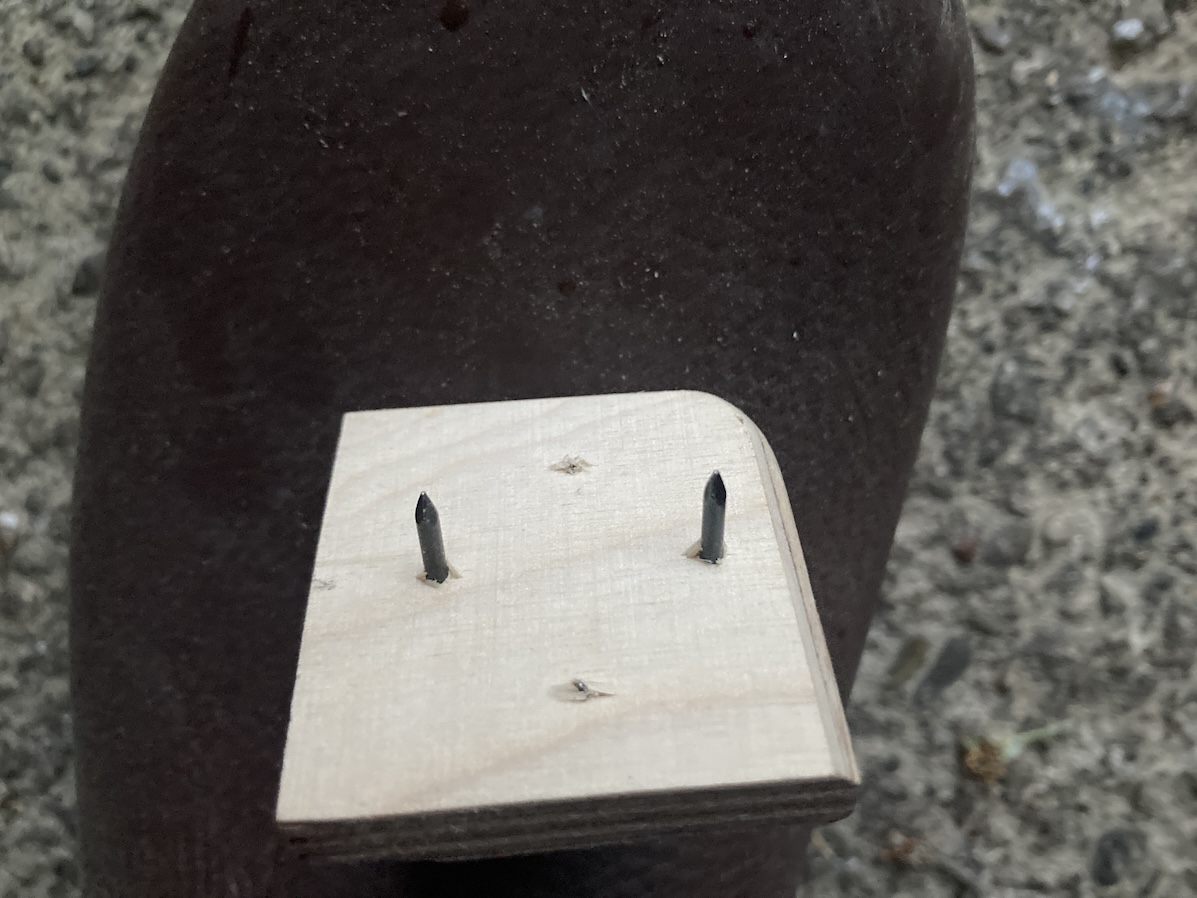

Alternative 1: Der MAVIC R-SYS NABENSPANNER, SPEICHENSCHLÜSSEL M7, inkl. Reifenheber.
Alternative 2: Nimm eine Holzleiste und zwei oder vier Nägeln (z.B. Bildernägel) und bastle.
Alternative 3: Der Ausbau geht auch mit einem 1,5mm-Inbusschlüssel. Hierzu drückt man das Omni an den Rändern von oben etwas und geht mit dem Inbusschlüssel in eine der vier Vertiefung und dreht im Uhrzeigersinn.
Alternative 4: Wer einen 3D Drucker hat kann sich das Tool auch selber drucken. Die STL-Datei gibt es hier.
Eine Stromeranleitung gibt es hier.
RE: Omni ausbauen Bluetooth - Strom-an - 03.05.2024
Die Alternative Nr.: 2 ( von ST2-jsg ) ist auch meine "quick `n dirty" Lösung !!
