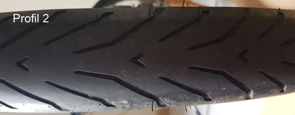

Vom Pirellireifen "Cycl-e for Stromer" gibt es offenbar unterschiedliche Reifenprofile. Von beiden Profilen zeige ich Fotos, Profil2 befindet sich bei mir am ST5. Beide tragen die genannte Aufschrift "Cycl-e for Stromer". Meine Frage ist, kennt jemand das Profil1? Handelt es sich hierbei um einen Winterreifen?
RE: Reifenprofile von Pirelli - Francis - 06.02.2024
Ja, es gibt 2 verschiedene Pirelli Reifen, die aud ST3 und ST5 montiert sind.
Siehe hier
https://www.stromerbike.com/sites/default/files/2019-08/myStromer_Tech_Sheet_MY20_Reifen_DE.pdf
RE: Reifenprofile von Pirelli - Laserengine01 - 06.02.2024
Danke für den Hinweis.
Auf dem Dokument konnte ich das Profil wiederentdecken. Also es handelt sich um den "cycl-e for Stromer ST", speziell für das ST3 entwickelt, aber auch fürs ST5 benutzbar. Wenngleich auch die Erweiterung "ST" in der Reifenaufschrift fehlt. Aber das Profil ist eindeutig.
Bestimmt kann man den Reifen auch fürs ST7 benutzen....(?)

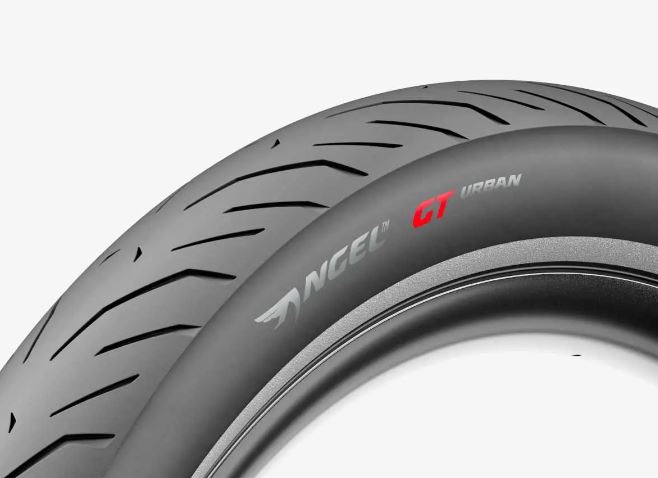

der Preis, den Stromer für einen Reifen aufruft, liegt bei etwa 75 EUR. Eine sehr preiswerte Alternative, die ich sehe, ist der
PIRELLI ANGEL™ GT URBAN (57-584), dieser wird im Internet für ca. 30 EUR pro Stück gehandelt. Im Übrigen hat diese Karkasse eine TPI von 60, der "originale" nur 30.
Die sonstigen Daten aus der Beschreibung von PIRELLI
https://www.pirelli.com/tyres/de-de/fahrrad/reifen/katalog/angel-gt-urban
sind sehr ähnlich, wichtiger Hinweis:
"Die Angel™ Urban-Reihe erfüllt die ECE-R75-Zertifizierung, was bedeutet, dass die Reifen die europäischen Normen erfüllen, die speziell auf die Bedürfnisse von E-Bikes mit einer Geschwindigkeit von bis zu 50 km/h zugeschnitten sind.
Der Reflexionsstreifen erfüllt die Zulassungsanforderungen der europäischen ECE-R88-Regelung, wonach die Reflexionsstreifen auch bei ungünstigem Winkel ein ausreichend sichtbares Licht aussenden."
Insofern darf er auch auf einem S-Pedelec verwendet werden.

RE: Reifenprofile von Pirelli - Laserengine01 - 07.02.2024
Hallo Testfahrer,
vielen Dank für die interessanten Hinweise.
Es scheint nun festzustehen, dass bei den Reifen mit der Bezeichnung "Angel" nicht nur lediglich der Name (von vormals "Cycl-e") verändert wurde, wie ich bisher annahm, sondern auch tatsächlich einige Parameter der Beschaffenheit.
Stromer nennt auf seiner Homepage zwar nicht den von Dir erwähnten Angel GT Urban, aber dafür den Angel ST Urban (der wiederum der Nachfolger von meinem o.g. Profil1 ist). Jedoch ist dort keine Rede von der Zertifizierung für die europäische Norm. Nun weiß man ja, dass Stromer sich von Pirelli eigene Anfertigungen anpassen lässt (wie beim Fahrradständer) ...
Ein Klick auf die Pirelli-Seite lohnt sich auch so, denn da wird erklärt, was in so einem Reifen alles "drinsteckt"...
Sollte bei mir mal ein Reifen kaputtgehen (was beim Cycl-e am ST5 schon passierte, Stichwort Auswülstungen), dann überlege ich mir in der Tat, mir Deinen Reifentipp zuzulegen....
