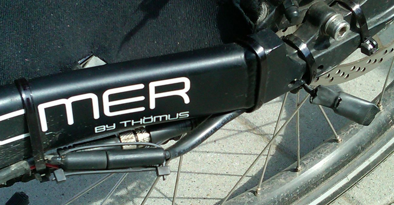

Was ist das für ein Kabel, nicht angeschlossen? - Eddy80 - 25.09.2022 Moin Gerade mal das Hinterrad entnommen. Ein Kabel kommt aus dem Motor was nirgends angeschlossen ist. Wozu dient das? Stromer ST1 aus 2015. Danke Gruß Matthias Wie kann ich hier ein Foto einfügen? Scheint nicht zu funktionieren. RE: Was ist das für ein Kabel, nicht angeschlossen? - kawajan - 25.09.2022 Ein Foto wäre hilfreich! Läuft das Rad nicht oder warum hast du das Rad ausgebaut? Grüsselis Jan RE: Was ist das für ein Kabel, nicht angeschlossen? - bluecat - 25.09.2022 (25.09.2022, 11:45)Eddy80 schrieb: Ein Kabel kommt aus dem Motor was nirgends angeschlossen ist. Der berühmte Kurzschlussstecker. Er sollte gegen Salzwasser gut geschützt sein. Er wurde benötigt, um ein re-boot des Motors zu machen. RE: Was ist das für ein Kabel, nicht angeschlossen? - Eddy80 - 25.09.2022 (25.09.2022, 12:11)bluecat schrieb:Ok(25.09.2022, 11:45)Eddy80 schrieb: Ein Kabel kommt aus dem Motor was nirgends angeschlossen ist. Das sollte er dann wohl sein. Ist eine Abdeckung drauf. (25.09.2022, 12:02)kawajan schrieb: Ein Foto wäre hilfreich! Doch Bike läuft. Ich wollte gucken was für eine Kassette verbaut ist. Möchte mir schon eine kaufen, was nicht so einfach ist und mir die auf Lager legen. Ich bekomme irgendwie kein Foto angefangen. Schon paar mal probiert. RE: Was ist das für ein Kabel, nicht angeschlossen? - JM1374 - 25.09.2022 Beim Foto einfügen, musst du darauf achten die Dateigrösse zu reduzieren. Deine Fotos werden sicherlich abgelehnt, weil sie zu viel Speicher beanspruchen. RE: Was ist das für ein Kabel, nicht angeschlossen? - Eddy80 - 25.09.2022 (25.09.2022, 17:53)JM1374 schrieb: Beim Foto einfügen, musst du darauf achten die Dateigrösse zu reduzieren. Deine Fotos werden sicherlich abgelehnt, weil sie zu viel Speicher beanspruchen.Was ist denn die max. Größe? Eine Fehlermeldung gibt es nicht, nachdem ich versuche ein Foto hoch zu laden. Hochladen wird bis 100% angezeigt. Passiert nur danach nichts weiter. |
