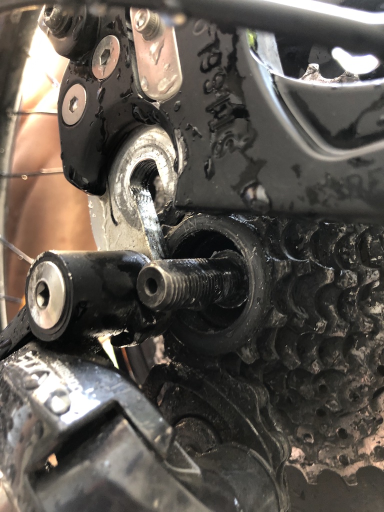

Hinterrad locker - Spazl - 15.08.2021 Hallo Allerseits, vor 3 Jahren kaufte ich ein ST1 M25, als Auslaufmodell gar nicht so teuer. Gutes Rad eigentlich, als Zugmaschine für einen Kinderanhänger war das in den letzte Jahren wirklich großartig! Nur, ständig ist etwas kaputt. Und dann wird es jedesmal teuer und ich hab das Gerede dieser verflixten Werkstatt an der Backe... Der Antrieb ist nach 7.300km etwas verschlissen, der TMM Sensor spinnt immer wieder - und das Hinterrad ist locker, wie ich neulich mit Erschrecken feststellte (kurz nach einem Werkstatt-Termin, bei dem sie auch da dran waren..). Deshalb ist das Rad jedenfalls leider nicht fahrbereit. Wenn ich die Mutter an der Achse anziehe, geht der Freilauf der Kassette nicht mehr. Jetzt habe ich gesehen warum: Mit der Mutter wird der Rahmen direkt aufs kleinste Ritzel der Kassette gedrückt (siehe Foto). Direkt dort sitzt auch der Sensor, es wäre eigentlich kein Wunder, wenn der deshalb in Mitleidenschaft gezogen wurde. Was ich mich frage: Kann es sein, dass da etwas fehlt? Haben die in der Werkstatt beim letzten Mal ein Teil vergessen wieder einzubauen? Was genau wäre das für ein Teil, woher könnte ich es bekommen? Ich hatte das Rad (noch bevor ich es selbst genauer untersuchen konnte) jetzt nochmal in der Werkstatt. Ergebnis war: Die Kosten für Teile und Reparatur übersteigen den Wert des Rads um Einiges, das ist also ein Totalschaden. Sie machen also gar nichts. Wenn ich es wenigstens wieder so flott kriegen könnte, damit ich es noch etwas fahren kann... RE: Hinterrad locker - Stromi3 - 15.08.2021 Hallo Kann es sein dass Dir so eine Distanzhülse fehlt? Wenn ich nach dem richtigen Velo gegoogelt habe... RE: Hinterrad locker - Spazl - 15.08.2021 Ja, genau, das Teil hinten links, sowas muss doch da rein. Auf der anderen Seite ist ja auch ein Spacer... Danke für den Hinweis! RE: Hinterrad locker - Hannes Buskovic - 15.08.2021 30 Euro für ein paar Schräubchen ... Oh damn. Hoffe Du findest ein passendes Teil! Für unter 30 Euro... RE: Hinterrad locker - bluecat - 16.08.2021 (15.08.2021, 16:54)Spazl schrieb: Direkt dort sitzt auch der Sensor, es wäre eigentlich kein Wunder, wenn der deshalb in Mitleidenschaft gezogen wurde. Wenn er nicht richtig geht, als erstes die kleine Inbusschraube aussen lösen und wieder leicht festziehen. Wenn's nicht hilft, alle Schrauben der Sensorplatte lösen, fetten und sanft und alternierend wieder anschrauben. Die Kassette dürfte eine Sunrace mit eigenem Freilauf sein; solche werde ev. nicht mehr gebaut - aber sind unentbehrlich für die alten Stromer. Aber einen "Totalschaden" kann ich nirgends erkennen... RE: Hinterrad locker - Spazl - 16.08.2021 Ja cool, Danke für die Tips! Oh Mann, diese Werkstatt. Immer einmal top, einmal Desaster... Was denkt Ihr, lässt sich so ein Rad gut verkaufen? 3 Jahre alt, Akku noch top, gut 7.000km. Der Kollege meinte ja ich solle die Einzelteile abmontieren und gebraucht verkaufen, was noch gut ist, vielleicht sucht jemand einen Akku und einen Motor. Ist aber doch auch irgendwie keine Lösung, oder? Oder hat zufällig jemand einen guten Werkstatt-Tip für München oder Umgebung? Räder müssten mal zentriert werden, Antrieb ist verschlissen. Oder eine gute Quelle für die Ersatzteile? RE: Hinterrad locker - Spazl - 11.09.2021 Hi Ihr, um das ende der Geschichte noch zu erzählen, die Werkstatt hat mir tatsächlich den von Stromi3 geposteten Satz kostenlos besorgt. Die Hülse reingesteckt, festgezogen und die Karre läuft einwandfrei. Danke Euch nochmal! Alleine hab ich es nicht rausgefunden. Obwohl das Rad jetzt fährt, werde ich mich wohl aus der Stromer-Welt verabschieden und das Rad verkaufen. Bei Interesse, für Stromerforum Mitglieder mache ich gern einen Sonderpreis... https://www.ebay-kleinanzeigen.de/s-anzeige/stromer-st-1-pedelec-e-bike/1869671832-217-16346 |
