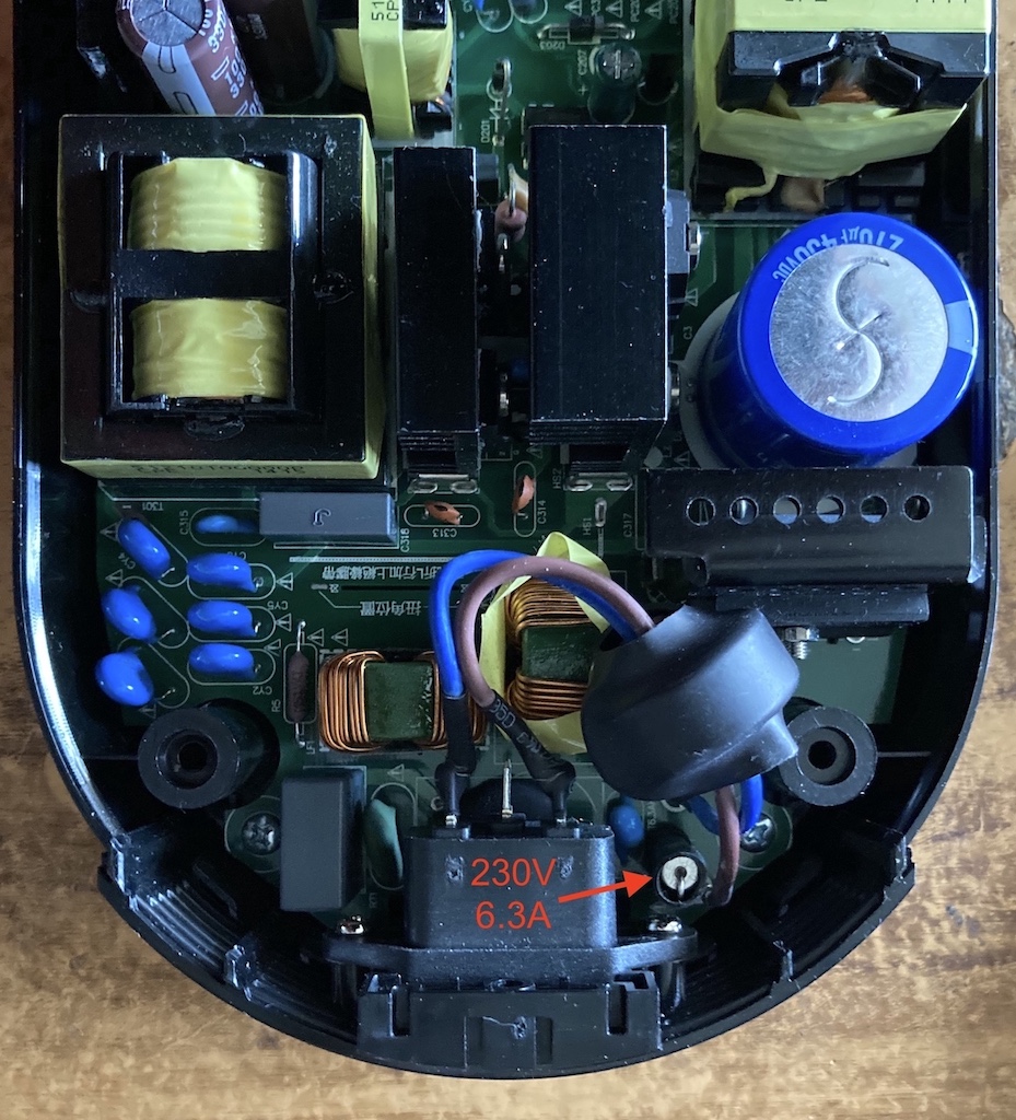

Akku tot - aenduk@gmail.com - 01.07.2020 Liebe Community Mein Ladegerät 245W tut keinen Wank mehr....die LED bleiben stumm.... Auf dem Gehäuse gibt es Hinweise zum Ersetzen der Sicherung. Habe bisher keine Infos gefunden wie das Ladegerät geöffnet und die Sicherung ersetzt werden kann. Danke für eure Antworten lg ändu RE: Akku tot - WildZAP - 02.07.2020 Ja, das geht. Sollte aber jemand machen der eine Printsicherung erkennen und folglich auch tauschen kann. Es war, so glaube ich, keine der üblichen gesteckten Fassungen. Ladegerät abziehen vom Strom (allpolig) und öffnen, dann siehst Du in der Umgebung der Kaltgerätebuchse eine Sicherung mit "F*" bezeichnet, das sollte sie sein. vor dem tausch mal auf Durchgang prüfen, vielleicht ist auch was anderes Ursache. RE: Akku tot - Ruefy - 02.07.2020 Hallo aenduk Hier ein Foto vom Innenleben des Laders mit der Sicherung. Das Gehäuse kann durch lösen der 4 Schrauben (unter den Gummifüsse) auf der Unterseite geöffnet werden. Damit das Gehäuse komplett geöffnet werden kann, muss der Temperatusensor vom Kühlkörper abgeschraubt werden. ABER VORSICHT > zuerst das Netzkabel vom Ladegerät trennen, sonst besteht Lebensgefahr. RE: Akku tot - SebastianHa - 02.07.2020 Sehr schön, es sieht so aus als wäre die Erdung einfach nicht angeschlossen ![]() Da es Plastikgehäuse ist, ist es wahrscheinlich nicht nötig, aber warum dann nicht direkt ein Eurostecker? Das neue Ladegerät ist da "ehrlicher". RE: Akku tot - bluecat - 02.07.2020 (02.07.2020, 21:16)SebastianHa schrieb: Sehr schön, es sieht so aus als wäre die Erdung einfach nicht angeschlossen Apparatezuleitungen erfordern dies Buchse - aber es gibt diese Buchse auch mit der Sicherungsschublade für eine 6.3A / 250V Feinsicherung... RE: Akku tot - SebastianHa - 03.07.2020 (02.07.2020, 23:23)bluecat schrieb:(02.07.2020, 21:16)SebastianHa schrieb: Sehr schön, es sieht so aus als wäre die Erdung einfach nicht angeschlossen Warum ist dann beim aktuellen Ladegerät eine Eurobuchse (Gerätebuchse C7) dran? RE: Akku tot - bluecat - 04.07.2020 (03.07.2020, 13:21)SebastianHa schrieb: Warum ist dann beim aktuellen Ladegerät eine Eurobuchse (Gerätebuchse C7) dran? Keine Ahnung, was es benötigt um das CE-Zeichen legal aufzudrucken. Der "Sicherheitswahn" ist soger bis zu mir ins Wohnzimmer vorgedrungen, statt T12 (flach) gibt's ne T13 - versenkt wie in einer Werkstatt.... RE: Akku tot - SebastianHa - 04.07.2020 Hehe, das ist in Deutschland ja zum Glück Standard RE: Akku tot - speed85 - 04.07.2020 (04.07.2020, 12:16)bluecat schrieb:(03.07.2020, 13:21)SebastianHa schrieb: Warum ist dann beim aktuellen Ladegerät eine Eurobuchse (Gerätebuchse C7) dran? T12 dürfen neu nicht mehr verbaut werden. Siehe z.B. https://www.valkontroll.ch/aktuell/95.html RE: Akku tot - bluecat - 04.07.2020 (04.07.2020, 13:01)SebastianHa schrieb: Hehe, das ist in Deutschland ja zum Glück Standard (04.07.2020, 15:20)speed85 schrieb: T12 dürfen neu nicht mehr verbaut werden. Wodurch in den Wohnzimmern eine Scheinsicherheit eigeführt wurde. Ganz gewiss ist alles wohlformuliert und juristisch abgesichert; doch hält sich das echte Leben daran? Der Stecker des Staubsaugers bleit nun in der Vertiefung verkantet, also wird umso heftiger am Kabel gezogen. Mehr Sicherheit bringen Automaten mit flinken FI statt Schmelzsicherungen, pro Raum mindesten eine 10A Gruppe und pro Raum mehrere Steckdosen an verschiednen Orten. Das vermindert die Mehrfachstecker-Türmchen und die Überlast beim Racletteofen und anderen staken Leistungsbezügern. |
