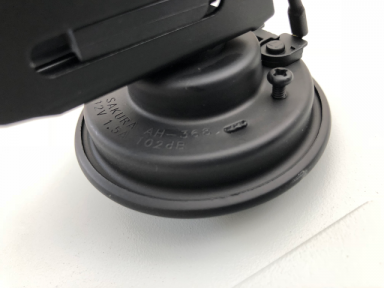

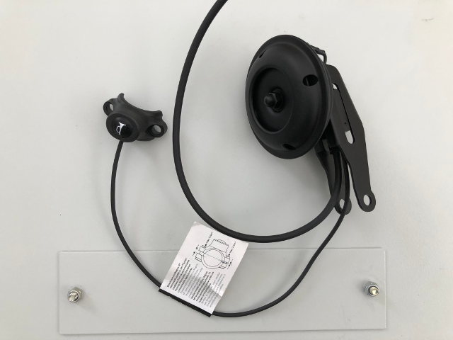

Gestern von Supernova erhalten, nachdem ich schon nicht mehr dran geglaubt hatte.
Sieht aus wie eine Moped-Hupe, klingt wie eine und ist auch eine.
Die Prägung führt direkt zur (Zitat) "Speisekarte" des eigentlichen Herstellers (Deutsch sehr verbesserungswürdig):
https://www.asia-traffic.com.tw/de/product/Elektrisches-Fahrradhorn/Electric-Bicycle-Horn_AH-368EB-01.html
Die Angabe von 102dB dürfte dem ersten Eindruck nach passen.
Die Angabe von Supernova zur Stromstärke von max. 700mA entgegen der Prägung auf der Hupe auch (gemessen: 688mA).
Das Stromkabel ist mit 1,3m Länge angenehm lang, das Kabel zum Taster mit gerade mal 28cm ist dagegen (wie auch beim Fiepe-Dingsbums von BUMM) etwas sehr kurz geraten.
Das wird beim einen oder anderen Rad-Modell zu Problemen führen.
Ich hoffe, es reicht beim ST2s, denn Verlängern wäre unschön und man müsste das Kabel zerschneiden (kein Stecker).
Leider kann ich die Hupe noch nicht montieren, da das Radl mal wieder da ist, wo es meistens ist (also in der Werkstatt).
Mit einer Modifikation der Halterung sollte sich die Hupe aber unter der Kabelbox unterhalb des Vorbaus anschrauben lassen (ST2s).
Wenn sie denn angebracht ist, werde ich das noch einmal bebildert vermerken.
Es wäre aus meiner Sicht sehr wünschenswert gewesen, wenn die Hupen-Halterung variabler wäre und nicht unbedingt einen montierten M99 mit der originalen Halterung von Supernova erfordern würde (bei spezifischen M99-Halterungen für Bosch und co. passt sie auch nicht).
Das schränkt die Verwendbarkeit und Nachrüstbarkeit zusätzlich zum kurzen Kabel (s.o.) weiter enorm ein und führt dazu, dass man bei den allermeisten Rädern zwangsläufig selbst Hand anlegen muss.
Nicht gut.

Wie dem auch sei, eigentlich bin ich grade hier, weil ich die original Hupe endlich im 2016er ST2 drin habe... Wie gesagt, der Original Halter passt nicht - ich habe mir da einen kleinen Adapter gedruckt, mit dem man die Hupe in den Löchern unten am Rahmen einklemmen kann. Der Halter wird dann nachher von den beiden Plastikabdeckungen fixiert und somit hänge die Hupe da unten Bombenfest. Im Gegensatz zum aktuellen Stromer habe ich dem ganzen Sache noch eine Dichtung spendiert, weil mir da ringsherum einfach zu viel Luft war und ich keine Lust habe, das der ganze Dreck im Rahmen und auf den Kabeln und Steckern landet! Keine Ahnung was sich Stromer dabei gedacht hat - vielleicht sieht der Rahmen da unten bei den aktuellen Stromer aber auch dramatisch anders aus und er ist hinter der Hupe geschlossen und somit ist Dreck da eh kein Thema... Keine Ahnung - vielleicht mag ja mal jemand die Hupe abschrauben und ein Foto einstellen.
Den Strom hab ich mir direkt vom Akku besorgt. Also das zwei Kabel unten vom Akku bis hoch zum Boardcomputer (dahinter im Rahmen habe ich den Schaltregler versteckt). Den Taster zum Hupen an den Lenker (das Kabel ist übrigens länger, wie bei der Supernova Hupe - für den Einbauort für die Schaltregler von mir leider 15cm zu kurz) und natürlich ein Kabel von da oben runter zur Hupe... Wer sich wundert, warum da gleich zwei Schaltregler auf dem Foto sind - ich hab auch direkt noch eine M99 Pure+ am Fahrrad verbaut (für die ich die Platine auch eigentlich mal gemacht hatte) und die gleich mit angebaut.
So, und jetzt kann zum einen die dunkle Jahreszeit und zum anderen ein paar idiotische Autofahrer kommen.
Adapter:
[Bild: https://abload.de/thumb/img_8606fhijd.jpg[Bild: https://abload.de/thumb/img_8607pudy5.jpg]
Hupe:
[Bild: https://abload.de/thumb/img_8611rgeh1.jpg[Bild: https://abload.de/thumb/img_8616qtfnl.jpg]
